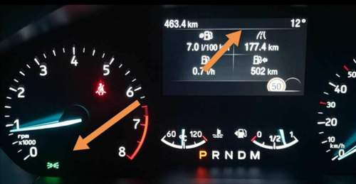

Eben habe ich eine satte 55 km lange "Intelligentes Licht-Erkundungsfahrt" unter erschwerten Bedingungen (viel Regen und diesig) gemacht, um herauszufinden, ob meine iLED wirklich nicht (TEILWEISE) funktionieren. Mein Problem war ja, dass die Scheinwerfer in Ortschaften NICHT abgeblendet haben, aber außerorts iLED den Gegenverkehr und Vordermann wunderbar ausgeblendet haben.
Ursache gefunden!
Die Einstellungen im Bordcomputer waren richtig: Automatisches Fernlicht aktiviert und Intelligente Scheinwerfer auch.(siehe Bild 1)
Dennoch WAR es gestern so wie auf Bild 2, also kein Symbol für automatisches Fernlicht im Display.
Es war wohl mein Fehler. Im Stand kann man den Lichthebel einmal nach vorne drücken und es kommt NUR PERMANENT Fernlicht, OHNE das Lichtautomatik-Symbol (siehe Bild 3)
So blendet er im Ort NICHT ab.
Drückt man im Stand den Lichthebel erneut nach vorne, wird die Lichtautomatik aktiviert und das Symbol erscheint (siehe Bild 4 )
Während der Fahrt geht DAS nicht! Da bewirkt der Druck des Lichthebels nach vorn NUR, dass das intelligente Fernlicht mit Lichtautomatik ein oder aus ist. Es ist NICHT möglich, wahrend der Fahrt das PERMANENTE Fernlicht OHNE Lichtautomatik zu starten.
Das kann man dann nur wieder im Stand umschalten und er blendet dann im Ort nicht mehr automatisch ab. Das Lichtautomatik Symbol ist in diesem Fall nicht sichtbar.
Vielleicht hilft es dem einem oder anderen von euch auch.

Einstellungen-licht
Lichtautomatik-aus-abgeblendet
Lichtautomatik-aus-aufgeblendet
"Es ist NICHT möglich, wahrend der Fahrt das PERMANENTE Fernlicht OHNE Lichtautomatik zu starten."

Das ist ja der Witz, zumindest bei meinem Focus. Mehrfach getestet. So wie du es beschreibst, hatte ich mir das auch vorgestellt :
Angenommen man fährt los, abgeblendet ohne Lichtautomatik.
1 x nach vorne = Aufgeblendet, ohne Lichtautomatik
Nochmal nach vorne = Abgeblendet
Nochmal nach vorne = Aufgeblendet MIT Lichtautomatik u.s.w.
Aber eben das macht er nur im Stand bei mir. Ist die Lichtautomatik dann an, bleibt sie das auch, auch wenn ich während der Fahrt abblende. Dann bewirkt 1 x drücken = abblenden und nochmal drücken = aufblenden (Lichtautomatik Symbol bleibt)
Wenn man den Eindruck hat das was nicht passt einfach mal schauen ob im Display die Lampe für die Automatik an ist. Wenn nicht ist sie auch nicht aktiv.
Aber zumindest bei meinem Oldie kann es passieren das die Automatik nicht aktiv ist wenn man es nach dem Anlassen zu eilig hat loszufahren, erst wenn die Kontrollleuchte angeht ist der Systemtest durch. Fährt man zu früh los bricht er ab und arbeitet im manuellen Modus. Passiert auch wenn die Scheibe zu stark verschmutzt ist, zu viel Wasser drauf oder Angefroren.
Wäre halt schön wenn man im Klartesxt informiert würde warum die Automatik nicht aktiv ist oder sich deaktiviert hat, kann schon mal beim Fahren passieren, warum auch immer. Aber ein Grund ist schlicht die Sicht der Kamera, sie die beim Systemtest nichts steigt die Automatik aus.

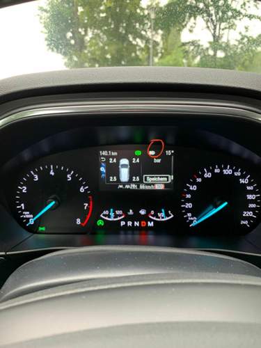

Bei mir war seit dem ersten einstellen beim Kauf immer die Lampe für die Lichtautomatik im BC an wie im Bild zu sehen und heute früh war sie auf einmal weg?!
Ich habe nichts geändert an den Einstellungen und fahre denke ich eigentlich immer gleich los, wie bekomme ich jetzt diese Lampe und die Automatik wieder aktiviert?

@fonya schrieb am 16. Juni 2020 um 09:56:57 Uhr:
Kommt die nicht erst wenn es dunkel wird, bzw. sich das Abblendlicht einschaltet?
