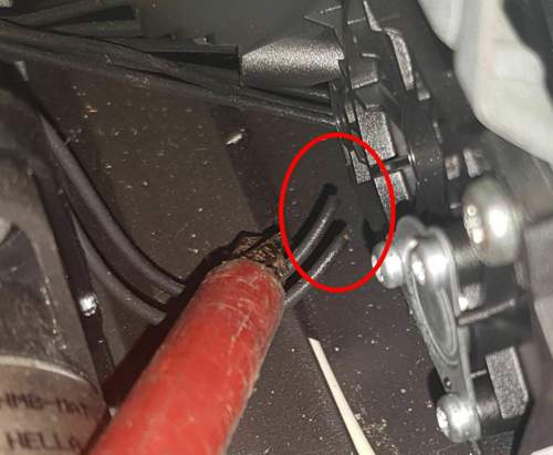

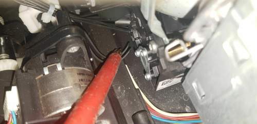

Fotos habe ich nicht gemacht jedoch hatte ich beide Scheinwerfer schon vor mir liegen weil Links Adaptive Light bei mir ausgefallen ist (Kabelbruch) und da hatte ich auch die Gelegenheit den Shutter mal zu begutachten.
Die Verkabelung Rechts sah sehr gut aus.. Gegensatz zum linken Scheinwerfer (da war alles recht porös)
[Von Motor-Talk aus dem Thema 'BiXenon - Fernlicht rechts ausfall' überführt.]
Da könnte auch ein Kabel gebrochen sein...das ist ja ein ganzes Bündel.
Bei mir war eins in der Mitte des Bündel gebrochen..allerdings auch vom Kurven Licht.
Der Schutter wird sicher auch über so ein Kabel angesteuert.
