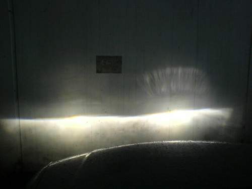

Wie ich schon andeutete, habe ich ein ähnliches Problem. Nur werden bei mir nachts mit Fernlicht die Baumkronen angestrahlt :(. Außerdem hat der rechte SW "Wimpern":
Wimpern

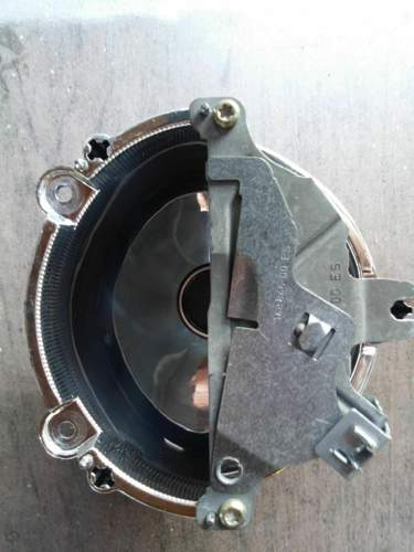

So,habe gestern mal ein wenig "gebastelt".:)
Die neu bedampften Reflektoren waren da und endlich auch mal ein wenig Lust.
An den Reflektoren liegt es nicht, da sind die VFL Reflektoren mit den Allroads identisch,die Form ist die selbe und die eingepresste Seriennummer auch.

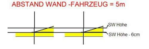

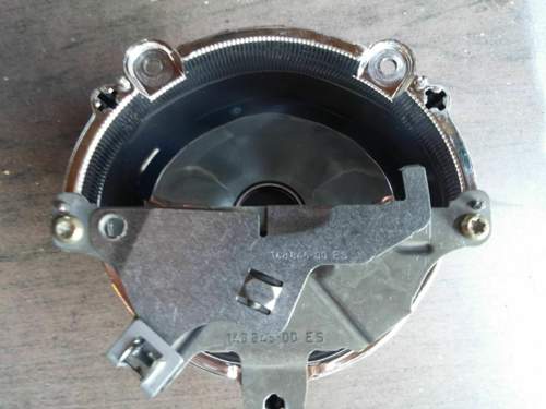

Beim Ausbau ist aber gleich eine Sache aufgefallen und daran wird es wohl auch liegen. Am Reflektor ist eine Metallblende vorgeschraubt die verhindert das der Brenner seine volle Lichtleistung freigibt und um die Hell Dunkel Grenze zu setzen.
Man kann an dieser Blende über einen Hebel nochmal ne kleine Blende vorschieben sodass das Licht komplett gerade ist. Das ist evtl. für Linksverkehr oder so gedacht, denn so steigt die Lichtkante ab der Mitte vom Scheinwerfer rechts nicht in die Höhe.
Das war bei meinem auch so, das heisst das Abblendlicht ist eigentlich zu niedrig eingestellt da es kein Links,Rechts Anstieg gibt. Man stellt so nur komplett ein und das ist die höhe rechts vom Scheinwerfer also wie auf dem Bild 1, SW Höhe. Und dreht es dadurch zuweit runter um die 1% einzuhalten.
Hier noch ein paar Bilder. Noch sind die Scheinwerfer nicht eingebaut. Deswegen ist das Theorie.
Aber mit frisch bedampften Reflektoren,neuen Philips X-Treme Vision Brennern und neuen Philips H9 Vision fürs Fernlicht bin ich mal sehr gespannt was der fast volljährige Audi wieder für Licht auf die Straße bringt.
Werde berichten.
