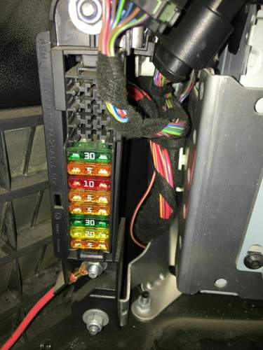

Hast Du es mit der Methode "Sicherung ziehen und Taster drücken" probiert? Oder via VCDS?
Sicherung gezogen Moment gewartet aber ohne Erfolg.

Ging heute morgen doch auf einmal ohne Vcds anzulernen.
Hatte gestern die Nummer mit der Sicherung ziehen gemacht.
