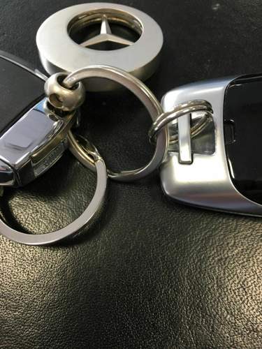

bei der Fernbedienung stellt sich mir folgende Frage,
wie bekommt man die FB an einen Schlüsselring? Eine Arretiermöglichkeit an der Hinterseite zeigt das Bild.

Mein "Freundlicher" hat den Rasierapparat an meinem normalen Schlüssel vom G wie auf dem Bild befestigt.

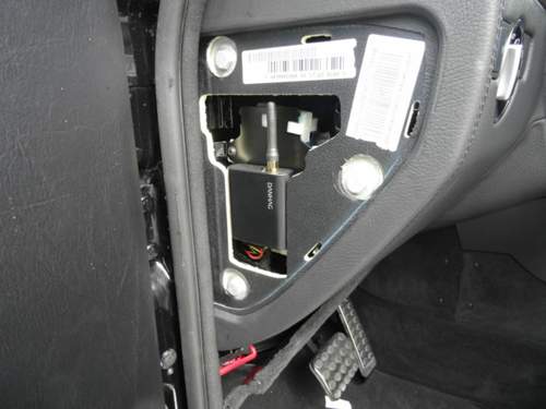

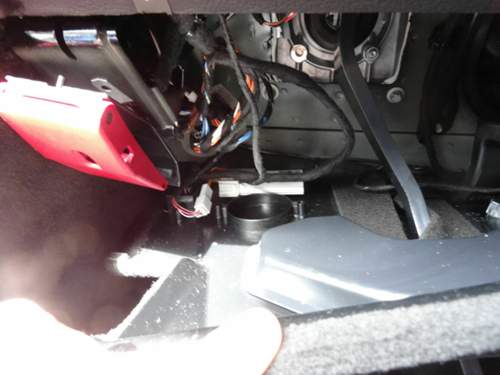

Ergänzend zur Anleitung von @OpenAirFan habe ich den Einbau mal fotografiert.
Es ist wirklich einfach das Danhagmodul einzubauen. Bei meinem 639 war es komplizerter, da kein Y Adapter erhältlich ist.
Es sind 3 Torxschrauben an der Abdeckung im Fußraum der Fahrerseite zu entfernen und eine Torxschraube an der Entriegelung zur Motorhaube.
Dann kann man die Abdeckung herunterziehen und sieht in der linken hinteren Ecke den Empfänger.
Der kann dort bleiben, das Y Kabel einstecken, fertig.
Das Modul habe ich in die Seite geklebt, um leichter einen Reset durchzuführen oder die Sim zu wechseln.
