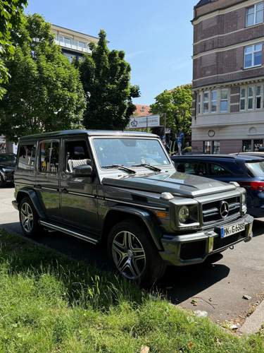

Ich starte direkt mal mit einem nervigen Problem, mein G63, Bj.2015 ließ sich von jetzt auf gleich nur noch innerhalb von ca. 1 Meter vor der Fahrertür auf und abschließen.
Das Ganze passierte irgendwie über Nacht, vorher gab es da nie Probleme mit. Wenn ich in dem Bereich stehe, werden alle Türen richtig bedient, stehe ich vor der Motorhabe oder am Kofferraum, lässt sich nichts bedienen.
Batterien bei beiden Schlüsseln hatte ich auch erneuert, nachdem das Problem aufgetreten war.
Bei Mercedes habe ich ein Antennenmodul gekauft und erneuert, leider auch ohne Erfolg. Man sagte mir, es sein hinterher kein Tester dafür nötig.
Könnt ihr mir vielleicht weiterhelfen?

Hi Daniel,
Ich kenne die G-Klasse mit reinen Funkschlüsseln und kombinierten Funk/Infrarot. IR bis ca. 3m, Funk ab ca. 3m. Wenn Glück hast, ist es nur eine Sicherung. Eventuell könnte der Fehler auch per OBD ausgelesen werden. Eine solche Kombi-FFB erkennt man an dem kleinen, viereckigen Loch unter dem Türgriff/ Fahrerseite.
Ist da kein Loch, hast „nur“ Funk, also würde ich darauf schließen, dass die Funkübertragungsstrecke das Problem ist. Das kann eigentlich nur 4 Gründe haben:
1.) Das Funksignal ist zu schwach (zu wenig Sendeleistung): z.B. durch defekten Schlüssel —> Mit Ersatzschlüssel testen, ob es da funktioniert
2.) Das Funksignal wird durch eine Störquelle beeinträchtigt (Eigen- oder Fremdstörer):
Das kann durch das Fahrzeug selbst (Defekte Bauteile, EMV-Schutz,…), nachträglich verbautem Zubehör (alles, was sendet, also Freisprechanlage, Bluetooth-Sender, etc.) gestört werden, oder durch Fremdstörer (Mähroboter, WLAN-Router, drahtlose Kameras,…etc. Eigenstörung würde ich jedoch ausschließen, da das Kfz ja nicht läuft und die Steuergeräte/ Zubehör keinen Strom bekommt. Fremdstörer kann ich nicht beurteilen. Die G-Klasse sendet/ empfängt auf 433 MHz (oder 315 MHz oder 868 MHz länderspezifisch).
3.) Die Antenne bzw. Antennenleitung ist defekt:
Wo die Antenne für Deine FFB verbaut ist, weiß ich nicht genau, da es da unterschiedliche Variationen gibt, z.B. hinter dem Handschuhfach —> Steckverbindung, Antennenleitung prüfen
4.) Defekt in Kfz-Elektrik (Sicherungen, Bauteile, CAN-Bus, N73,..). Das müsste man dann mit OBD-Software testen (Profi-Software, nicht die billigen OBD-Tester aus dem Baumarkt).
Ich würde mal den Sicherungskasten begutachten (Handschuhfach unten, Belegung lt. Bordbuch)
LG, Franko

Grundsätzlich scheint es die Notschließung IR zu sein. Also funktioniert die Funkbedienung nicht.
Tester anschließen und schauen ob beide Schlüssel ein Signal liefern.
Sehe ich grundsätzlich auch so…
FFB müssen (in der Regel) nach einem Bat-Tausch nicht neu angelernt werden, aber…
Jede FFB (seit den 2000er) arbeitet mit Wechselcodes. Wird der Funkbefehl ordnungsgemäß ausgeführt, geht eine Rückmeldung an die FFB inkl. neuem Code für den nächsten Vorgang. Es kann also passieren, dass man die FFB öfters drückt (ohne Kfz in Reichweite) und die FFB keine Rückmeldung bekommt (ist ja kein Auto da). Somit wird ein Sabotgeversuch diagnostiziert - FFB ist gesperrt. Wie das passieren kann? Es gibt FFB mit nicht versenkten Tasten. Also einfach in die Hosentasche gesteckt und bei jedem Schritt wird dann dieser Knopf versehentlich gedrückt (bereits selbst erlebt) —> FFB via OBD löschen, neu Anlernen (Anzahl der FFB nicht vergessen!) und erledigt.
Zielführend wäre aber sicher, als erstes mal via OBD den Fehlerspeicher auszulesen!

An Bj. 2015 gibts im System ZV keine Sicherung!
Der Schlüssel sendet gleichzeitig beim öffnen oder schließen parallel ein Funksignal und ein IR-Signal.
Das Signal welches zuerst "verwertet" werden kann wird benutzt.
Die Wege der Signale sind unterschiedlich. Das IR-Signal geht vom Empfänger über das STG der Fahrertür und dann über den Innenraum-CAN zum EZS.
Das Funksignal läuft über die Antenne zum Antennenverstärker und von dort über den Innenraum-CAN zum EZS. Wenn die Signale gelesen werden können und plausibel sind wird der Funktionsablauf ausgelöst.
Welche Ersatzteilnummer wurde getauscht? Neu / gebraucht? Antennen und Verstärker werden nicht angelernt!
Wenn es ein Problem mit dem EZS oder dem Innenraum-CAN gibt dann funktioniert die ZV nicht oder nicht richtig.
Im Kurztest kann man die CAN-Fehler sehen.
Als Fehler könnten in diesem Falle z. B das EZS mit B222449, oder die CAN-Kommunikation mit U001911, U00192A oder U001988 abgelegt sein.
Die IR-Funktion ist keine Notschließung! Sie kann als Komfortfunktion nach dem öffnen benutzt werden. Schließen funktioniert nicht! (siehe BA).
