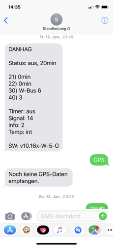

Irgend wie komme ich mit der DANHAG Sache noch nicht so zurecht. Jetzt zwei Morgen hinter einander per App gestartet, dann per SMS den Link rausgeschickt, und nach 30 min. (War von mir so per SMS vorher konfiguriert),
war die Karre noch immer kalt.
Laut SMS Feedback steht folgendes da:
DANHAG
Status: aus, 30min
21) 10min
22) 5min
23) W-Bus 3
40) 3
Timer: aus
Signal: 20
Info: 7
Temp: int
SW:v10.18x-W-5-G
Vielleicht kann mir einer Helfen was ich falsch mache.
GPS funktioniert auch noch nicht. Wie lange braucht die GPS Antenne um erstmalig ihre Koordinaten zu finden. Ich weiss, dass es beim ersten Mal noch was länger dauern kann. Aber obwohl die Antenne durch's Fenster auf dem Dach liegt (also freie Sicht) habe ich nach 10 min noch kein Feedback.
Da steht dann nur: Noch keine GPS-Daten empfangen.
Danke für jegliche Hilfe. Ansonsten rufe ich mal bei DANHAG an. Habe nur momentan tagsüber keine Zeit.
Hast du das mit einer Sms von der danhag homepage konfiguriert?
ich habe andere parameter, aber auch kein gps empfang.
91a59c8a-947b-49f9-a6f0-1c9102c797e3
Ja, habe über die Webseite von DANHAG die Konfiguration übermittelt. Da kann man ja die entsprechenden Parameter verändern. Mit Lüftung, etc.
Bildschirmfoto-2018-01-26-um-16-31-11
ich hatte bei der Konfiguration das gleiche Problem und habe alle W-Bus Möglichkeiten durchprobiert. Zum Schluss war es die Einstellung mit W-Bus 6. Man kann zwar mit dem Modul kommunizieren, wenn die W-Bus Einstellung nicht korrekt ist und man bekommt auch die Rückmeldung, dass die Heizung eingeschaltet, bzw. ausgeschaltet sei, jedoch kann das Signal vom Modul dann nicht richtig an das Fahrzeug weiter gegeben werden und die Heizung bleibt aus.
Mit dem Standort ging es mir ähnlich, mit der Anforderung GPS bekam ich immer die Meldung:
Das System hat noch keine Standortdaten erhalten". Mit der Anforderung XGPS wird das Modul aufgefordert die Standortdaten zu ermitteln. Mit diesem Befehl (gesendet per SMS) habe ich dann die Standortdaten abrufen können.
probiere mal w bus 6
Danke, mit w-bus 6 funktioniert die App. Jetzt nur noch das GPS "einnorden" ... xgps kommt keine Meldung zurück. Hatte noch auf der DANHAG Webseite die manuelle Ansteuerung bzw. die SMS gefunden. Aer auch da scheint sich momentan noch nichts zu tun. Mal sehen ... irgend wie fehlt die Zeit und die Ruhe.
