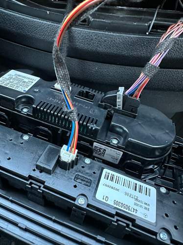

Hallo bin gerade am Nachrüsten und habe 2 Fragen dazu.
Beim verlegen und anschließen vom elektrischen Leitungssatz bin ich auf folgende Probleme gestoßen.
1. lt. MB Anleitung soll die Leitung für die Spannungsversorgung an Anschluss P1 Steckplatz 8 des Sicherungs- und Relaismoduls mit einem Schneidklemmverbinder verbunden werden.
Bei mir ist der Steckplatz 8 leer (siehe Bild 1). Kann ich meine Leitung direkt einpinnen?
2. Die Masseleitung soll an Massepunkt W1/6 befestigt werden. Bei der Suche im Beifahrerfußraum habe ich nur den in Bild 2 markierten Massepunkt gefunden. Dieser ist aber leider nicht passend mit dem Kabelschuh aus dem Nachrüstsatz von Mercedes.
Vielleicht könnt ihr mir ja helfen?
Moin, habe jetzt auch das Kit und bevor ich los bastel wollte ich mich mal informieren wie du nun vorgegangen bist bei deinen 2 fragen? Kann dir leider kein pn senden, hast du das aus gestellt?
Edit: mit handy in mobile Ansicht sieht man keinen button für Nachricht schreiben. Mit Web Ansicht sieht man den dann^^

Habe das kit nun auch.
@GT-Liebhaber schrieb am 7. März 2024 um 13:01:10 Uhr:
Du brauchst
Teilesatz Funkfernbedienung A4478209600
Kontaktbuchse A0135451626
Sicherungseinsatz N000000007664
Montageanleitung AN83.70-S-0002E
Wofür brauch man den sicherungseinsatz?
laut Anleitungen soll man ja mit stromdieb die kabel an die leitungen klemmen, aber im Kit liegen auch kontaktbuchsen mit drin , wo man sich das kabel selber bauchen soll.
Kann man die 3te Leitung einfach hier hinter Bedienung anklemmen mit stromdieben ( an Blau Weiß ?) Dauerplus und Masse ist ja klar
