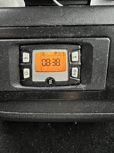

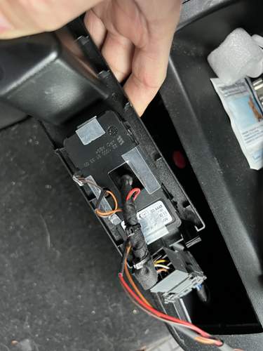

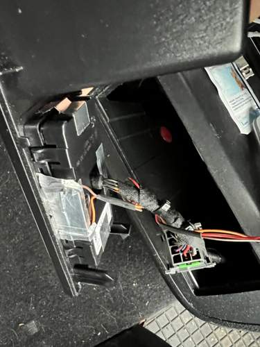

Hallo ThaSpooner,
Falls es sich um eine WLSTH handelt hätte ich eine Lösung.
Bei meinem MPH MOPF 2019 hat es funktioniert.
Die originale FB ist bei mir verbaut, hat aber nicht genug Reichweite zum Haus.
Meine erste Entscheidung lag bei Danhag, da Plug an Play mit zusätzlichem Adapter. Diese hat leider nicht richtig funktioniert.
Auch die Plug and Play Lösung von wiatec (MicroGuard) hat nicht funktioniert. Nach weiteren Überlegungen mit Herrn Wiatr habe ich ihm meine EasyStart T Uhr zugesendet.
Er hat die Uhr modifiziert und an die Kontakte für „ON und OK“ die Leitungen der MicroGuard Steuerung angeschlossen. Filigrane Lötarbeit! Zusammen mit einem USB-Surfstick funktioniert das Bedienen per Handy wunderbar.
Ich möchte es nicht mehr missen, vor allem im Winter beim Skifahren. Anbei ein paar Fotos. Mir ist der Rahmen gebrochen, daher das silberne Tape.
Viel Erfolg!
