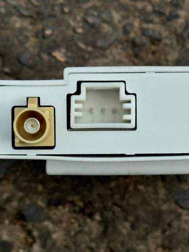

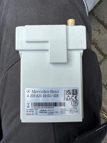

Ich hab den besagten Teilesatz A447 820 96 00 besorgt, leider gab es von meinem Freundlichen gar keine Hilfestellung oder Anleitung zum Einbau. Kann mir hier jemand mit der Pinbelegung helfen?
Kann jemand mit der Pinbelegung 1,2,3 aushelfen?
@VitoW639 schrieb am 1. August 2025 um 12:36:21 Uhr:
Steckplatz 1 "BN" - ca. 130cm
Steckplatz 2 "VT/GN" - ca. 120cm
Steckplatz 3 "RD/BN" - ca. 150cm
Querschnitt für alle 0,5 mm2
