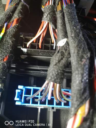

Hallo bin gerade am Nachrüsten und habe 2 Fragen dazu.
Beim verlegen und anschließen vom elektrischen Leitungssatz bin ich auf folgende Probleme gestoßen.
1. lt. MB Anleitung soll die Leitung für die Spannungsversorgung an Anschluss P1 Steckplatz 8 des Sicherungs- und Relaismoduls mit einem Schneidklemmverbinder verbunden werden.
Bei mir ist der Steckplatz 8 leer (siehe Bild 1). Kann ich meine Leitung direkt einpinnen?

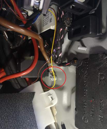

2. Die Masseleitung soll an Massepunkt W1/6 befestigt werden. Bei der Suche im Beifahrerfußraum habe ich nur den in Bild 2 markierten Massepunkt gefunden. Dieser ist aber leider nicht passend mit dem Kabelschuh aus dem Nachrüstsatz von Mercedes.
Vielleicht könnt ihr mir ja helfen?

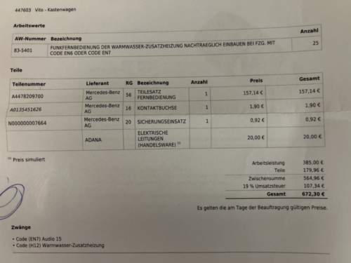

Bei 672,30€incl. Einbau und 180€ für die kompletten Teile muss es schon sehr aufwändig sein…
Das hätte ich mir gerne vorher mal angeschaut.
Schönen Gruß aus dem Norden
Gute zwei Stunden Arbeitszeit(12AW=1h)… also so viel kann es nicht sein.
