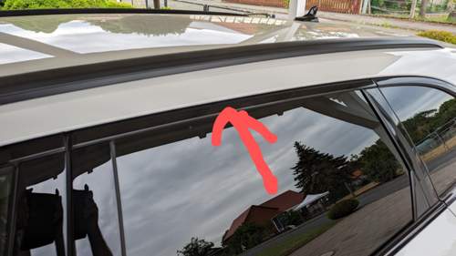

Servus Leute,
Suche die Teilenummern für die Fensterzierleisten vom Avant jeweils nur die hinteren Eckscheiben, in Schwarz glänzend.
Tür- und Schachtleisten hab ich schon von Chrom auf Schwarz umgerüstet.
Audi meint man könne nur das Gesamtpaket mit Scheibe und Leiste bestellen.
Daher meine Frage, weiß da jemand mehr oder kann mal jemand nachsehn ob das der Realität entspricht?
VFL Baujahr 2016

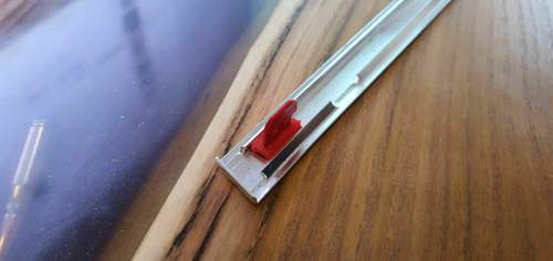

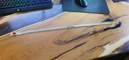

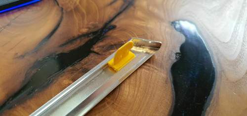

Hier die obere Leiste einer der hinteren Türen zur Veranschaulichung der Klammern.
Klammer links
Klammer rechts
Zierleiste hintere Tür

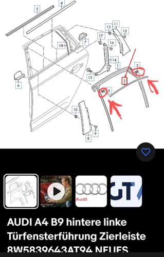

Hallo Zusammen.
Ich bin neu hier.
Da ich das Problem habe das meine obere hintere Türleiste Zerkratzt ist, habe ich nur eine kurze Frage.
Ist die Leiste wie hier schon Fotografiert nur rechts und links mit zwei Klammern Fixiert? Oder ist hinter der Leiste in der Mitte noch ein Klebestreifen oder sind auf dem Gummi noch Klammern?
Ist die Ausrichtung der Leiste zu den unteren glanz Leisten das es wieder bündig sitzt mit der Klammer rechts und links vorgegeben?
Oder muss Mann die per Augenmaß ausrichten und dann ein klicken?
Kann die Leiste wenn die in einer Klammer hängt noch leicht nach rechts und links ausgerichtet werden?
Die Klammern hinten sitzen ja in einer Art Führung.
Vielen Dank schon einmal an die die die Leiste schon getauscht haben und mir die vielen Fragen beantworten können.
