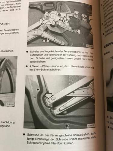

Moin zusammen,
Ist ne Weile her, dass ich mit meinen EFH Beifahrerseite gekämpft habe. Wie gesagt ging er plötzlich einige Wochen lang. Absenkautomatik, hoch runter, nur wenn die Scheibe halb unten war, musste man durch ziehen nachhelfen.
Ich dachte schon die Wärme hätte irgendwas wiederbelebt.
Dann auf einmal stellte er sich wieder tot. 2 Wochen. Also endlich die Türverkleidung ab und siehe da - Mechanik und Schmierung funktioniert alles.
Nur eben der Motor nicht zuverlässig.
Ich denke also, dass es die oft zitierte "Buchse" ist, die zwischen dem Motor und dem Getriebe / Zahnstangenteil sitzt.
Wie komme ich da ran?
Mir scheint es so, dass ich den Motor und Getriebe nicht vom Gestänge kriege, ohne diese 4 Nieten aufzubohren, um den "Hebeapparat" von dem gestände zu kriegen?
(Siehe Bild)
Der Motor/Getriebe Block ist ja mit 3 Torx von hinten/innen auf das Blechteil geschraubt und das Blechteil ist ans Gestänge genietet?
Muss ich wirklich die Mieten aufbohren und die Scheibe rausnehmen / festhalten lassen damit sie nicht in die Tür fällt usw?
Oder gibt's da nen andern Weg?
Und wie bekomme ich das am Ende wieder fest?
In der "Literatur" steht - M6 x10mm Sechskantschrauben und dann Unterlegscheiben und Müttern "von hinten gegenschrauben" - aber wie kommt ich hinters Blech um die Muttern zu halten?!
Oder hab ich da nen Denkfehler?
Es scheinen ja hier einige schön gemacht zu haben?
Würde mich über praktische Tipps freuen ;-)
