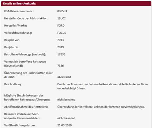

Ich erinnere mich, dass mein Focus (auch 2018) damals einen Rückruf hatte. Der Grund war, dass sich während der Fahrt möglicherweise die Türen öffnen können. Die Kontrolle dauerte eine halbe Stunde.
Ich frage mich nur, wie dieser Fehler durchgehen konnte.
Der Rückruf wurde von offizieller Seite überwacht.
https://www.kba.de/.../rueckrufe_node.html
Untitled
Wir wurden nicht angeschrieben und auch nicht in der Vertragswerkstatt im Rahmen des Services darüber informiert.Beim Auto meiner Frau handelt es sich um ein Modell der vierten Generation.Passt dies überhaupt zum verlinkten Rückruf.Baujahr ab 2013 deutet ja eher auf den Vorgänger hin.
Bis 2019. Wurde nicht erst ab 2019 der MK4 gebaut?!?
Wir haben einen mk4, bj. 08/2018
Das Auto wurde soeben aus der Werkstatt abgeholt.Der Bowdenzug war lose, so dass die Fensterscheibe auf den Zug drückte und dieser die Tür entriegelte.Die Werkstatt sagt die o.g. Rückrufaktion hätte sich nur auf den Turnier bezogen.Unsere Limousine sei ein völlig anderes Auto.Nunmehr wurde der Auftrag in Rechnung gestellt und hierbei auch ein elektronisches Fehlerauslesen, welches mir völlig irrelevant erscheint mit etwa 40 Euro berechnet.Ich möchte den Sachverhalt und die Rechnungsstellung durch Ford prüfen lassen.
