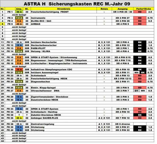

Der Strom für die elektr.Spiegel und gleichzeitig für die Bedienung der FH kommt vom REC als Kl.15 Zuendungsplus ohne eigene Sicherung vom Ausgang REC Stecker XR 5 PIN 6 / Kabel SCHWARZ 0,5 mm2
Zieh mal die Sicherung FR 21 im REC raus.
Die ist für die Spiegelheizung.
Und trenn mal alle Stecker vom REC ab.
Dann die Kontakte auf Korrosion checken.
Sicherungen REC

Hab ich Dir schon geschrieben !
Zieh die Sicherung FR 21 raus .
Wo ist das Problem ?
Findest Du die Sicherung nicht ?
Die ist genau zwischen Sicherung FR 20 und Sicherung FR 22.
Farbe BRAUN 7.5 Ampere
Nummerierung Sicherungen REC
