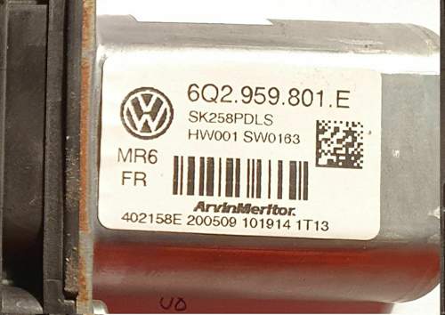

Alter und neuer Motor haben die gleiche Teilenummer.
Hab mir die passenden Teilenummer für die rechte Seite gesucht und beim Einbau auch gesehen, dass der defekte Motor die gleiche hat.

Mach Mal ! Bitte beide neber einander stellen !
Der neue ist ja eingebaut, also da habe ich kein Foto.
Aber wir waren zu Dritt und haben die Nummern verglichen. Absolut identisch. Gleicher Aufkleber mit VW Logo usw.

Hier nochmal das Bild vom ausgebauten Motor
