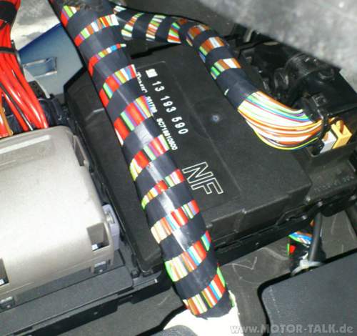

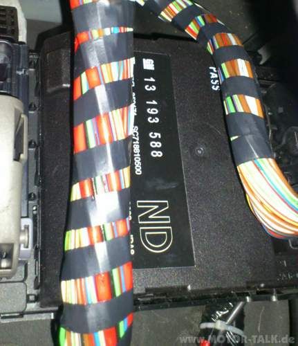

Ein BCM kostet ja gebraucht um die 30 €. Ein passendes sollte es schon sein. Entheiratet oder mit sc. Mit welchen Kennung ist bei dir verbaut?
Da muss ich erst nachschauen,aber wenn ich mit dem OP-COM nicht ins BCM komme,kann ich das alte ja weder auslesen,noch abmelden.Muß das dann mit dem Tech2 gemacht werden?
kannst ein ND nehmen wenn kein DWA oder ein NF mit DWA

Bcm1
Bcm2
Ich habe gerade mit dem OP-COM ausgelesen,Teilenummer ist 13165970
und Kennung ist CR
