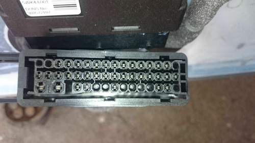

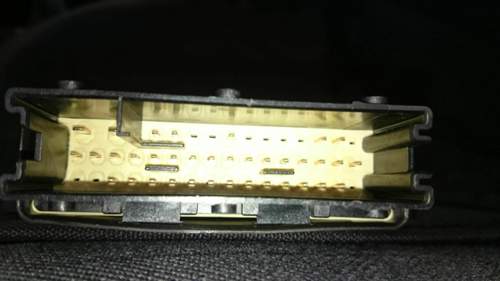

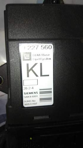

Wie einige vielleicht wissen ist unter anderem das DDM der Knackpunkt beim nachrüsten der hinteren FH.
Kann mir jemand, anhand der Bilder sagen ob meins geeignet ist?

Ich denke, du musst im schlimmsten Fall noch Kabel vom DDM zum Fensterheberschalter in der Fahrertür nachziehen. Aber prinzipiell sollte es mit jedem DDM machbar sein. Liegen bei dir sonst schon alle nötigen Kabel zur B-Säule und sind von Werk schon Sicherungen im REC gewesen? So war es bei mir. Dann ist es echt einfach.

Ich hab mir hier ja schon einiges durchgelesen. Es gab nun einige bei denen die Pins im Steuergerät gar nicht da waren. Da ich bisher nirgends mal ein Pinbelegungsscheme vom Stecker ider vom DDM gefunden habe weiß ich auch nicht ob was fehlt.
In der B-Säule, soweit man sehen kann mein ich das alles da ist. Die dicken auf jeden Fall.
Sicherungen hab ich noch net geschaut.
Hab halt saugünstig(wie ich mein) 2 FH plus die Kabelbäume geschossen. Ich hab mir gedacht entweder einbauen wenns ohne viel Aufwand geht oder weiter verkaufen..
Pin 4+5 am ankommenden Stecker zum Fensterheberschalter in der Fahrertür müssen belegt sein, sonst müssen diese Leitungen zum DDM nachgezogen werden.

Ja nachziehen lassen die sich schon aber wenn im DDM die Pins gar nicht belegt sind kann ich nachziehen bis zum umfallen..drum hatte ich die Bilder gepostet ob mir jemand sagen kann ob ich ausgerechnet ein ddm habe wo die Pins gar nicht belegt sind, also die Zungen gar nicht vorhanden sind..
FH ansteuerung geht ja über die selben tasten genau so wie vorn, also sind die auf jeden fahl da.
Die ümschaltung würd über PIN30 am DDM realisiert. Ist im kabelbaum und auch am DDM vorhanden soweit ich die bilder richtig sehe.
Kindersicherung ist PIN28, auch da.

DDM krigt praktisch über wiederstandswert am PIN30 mitgeteilt das die VFH oder HFH angesteuert werden von Fahrertür aus.
