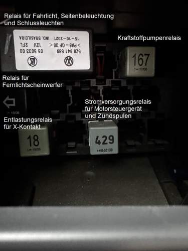

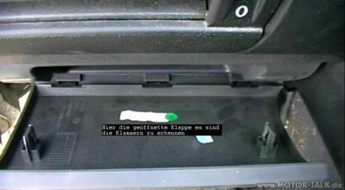

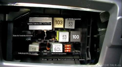

Ich habe das mal in Bildern dargestellt, auch für die, die nicht wissen wo sich
die Relaiskonsole befindet.
(Angaben sind ohne Gewähr)

@binoo59
Danke für die Bilder, es gilt also wie es scheint Relais Nummer 18 zu ersetzen???

Hallo Leute,
So nun endlich ist das Problem gelöst! Licht funktioniert wieder einwandfrei, es lag tatsächlich an einem defekten Relais, allerdings ist die Abbildung des Relaiskastens von binoo59 etwas fehlerhaft. Die Bezeichnung von Relais 18 und dem großen grauen darüber befindlichem Relais sind vertauscht. Relais 18 ist das X-Kontakt Entlastungsrelais, das große graue Relais mit der Nummer:5Z0941589 ist für die Beleuchtung zuständig, dieses muß erneuert werden.
Kostet knapp 20€ bei VW.
