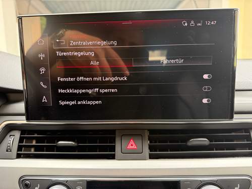

habe ein 2024 B9, es funktioniert das öffnen der Fenster per Langdruck auf Schlüssel nicht, Option ist in MMI Aktiviert. Gibt es hier noch eine Bedingungen das es geht?

Danke für die Antwort, aber warum ist dann diese Option in der MMI Sichtbar?
Diese Option lässt die Spiegel beim Zusperren anklappen
ja das ist die andere Option, es gibt unter Zentralverrieglung Menü auch die Option „Fenster öffnen per Schlüssel Langdrücken“ bei mir.
aha...das ist mir neu...dann müsste es ja auch funktionieren...
Bild #211544700
Auch bei kurzer Entfernung, keine Reaktion mit beiden Schlüsseln. Habe ein Termin beim Freundlichen gemacht, die können auch gleich die Knarzgeräusche anschauen beim Bremsen.

Zitat:@S1982 schrieb am 2. Juni 2025 um 13:32:47 Uhr:
Hat es denn schon funktioniert? War die Batterie kürzlich mal abgeklemmt?Vielleicht reicht es, die Fensterheber neu anzulernen. Anleitung findest du über Google.
Hat Tatsächlich Funktioniert, die Fahrerseite neu angelernt. Die Batterie war aber nie abgeklemmt. Danke für den Tipp.

Das Problem war, Fenster Fahrerseite war nicht Angelernt. Jetzt Funktioniert Alles nach dem neu Anlernen.
