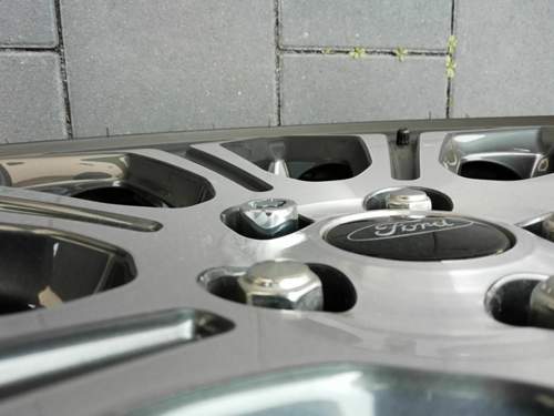

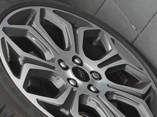

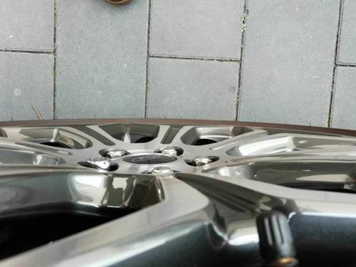

So, habe mir welche aus dem Zubehör besorgt und gerade mal draufgeschraubt.
Stehen ein wenig weit raus, meiner Meinung nach.
Oder täusche ich mich da.

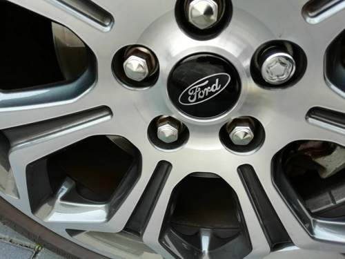

Ich habe die originalen von Ford und diese sind nicht verchromt und passen gar nicht zu den verchromten Radmuttern. Sind die Original en wirklich nicht verchromt oder hat mein Händler irgendwelche aus dem Zubehör genommen?
Gibt es verchromte aus dem Zubehör?

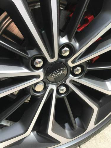

Ich habe auch die originalen von Ford. Der Kopf ist flach und eher matt. Hier auch ein Bild.
Dachte ich mir schon. Dann sind meine anscheinend nicht Original, denn meine sind vorne offen für den Adapter. Mal sehen was auf der Rechnung steht.

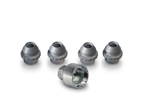

Laut Zubehörkatalog sehen die so aus!
Scheint wohl ein Beispielfoto zu sein, da die hier meine sind und doch Originale:
