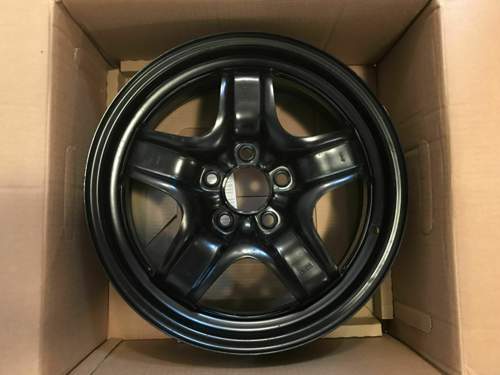

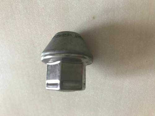

ach ok danke. frage ist nur wieso kann man da Die Alumuttern drauf machen und auf die anderen Stahlfelgen nicht. dachte erst, dass die Löcher anders aussehen. aber sind irgendwie genau so wie bei normalen Stahlfelgen
Die Felgen habe ich noch von meinem MK2 Style. Sind 6,5 x16 ET 47,5.
16 Zoll kommt mir aber beim MK4 nicht drauf. Der braucht aus meiner Sicht mindestens 17 Zoll, damit die Räder nicht verloren aussehen. Sind ja um die 5 Monate, wo man den Anblick der Winterbereifung ertragen muss.
Hier mal ein Foto von Felge und Radmutter
060d7de5-2be1-476b-bb14-1c73a16c22c2
9f6e0f3c-ddf2-471a-8d63-14a77fb361c7
danke dir. wieso da aber die Alumuttern drauf gehen und auf die normalen Stahlfelgen wohl nicht , ist nicht wirklich ersichtlich. ja mir ist das eigentlich egal im WInter.... hab einen weißen Focus mit Panoramadach da sehen die schwarzen Stahlfelgen halt "passend" aus 😁
Normal haben Stahlfelgen einen Kugelbund und Alufelgen einen Kegelbund. Bei den Style Stahlfelgen ist es aber offensichtlich auch ein Kegelbund.
Viele Alufelgen haben aber auch Kugelbund. Kommt immer auf den Lochkreis an und was die Fahrzeuge mit dem Lochkreis original fahren.
@CK3 schrieb am 7. September 2019 um 15:49:33 Uhr:
Aber nicht bei Ford, da haben seit Ewigkeiten alle Alufelgen Kegelbund. Das darf man ruhig so als gegeben hin nehmen 😉
