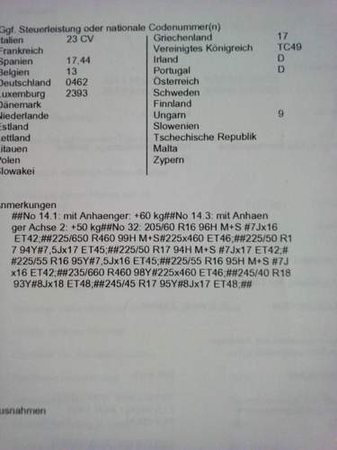

Eine Aktualisierung des CoC ist von der Idee her falsch. Es ist ja keine Zubehörkompatibilitätsliste, sondern ein Dokument, dass die Einhaltung von bestimmten Normen bestätigt, bzw. mit welchen Parametern. Das ist nicht dazu geschrieben worden, um damit zum Autoveredler zu laufen, sondern um damit beim Zoll zu zeigen, dass das Auto im Land zugelassen ist. Allerdings kann man dem Dokument entnehmen, welche Radgrößen ab Werk (ABE-Erteilungszeitpunkt) freigegeben waren, was der Fahrzeugbrief nicht mehr hergibt.
So mal ein kleiner Nachtrag:
Ich darf ja nur die Reifen-/Felgenkombinationen fahren, die in dieser Bescheinigung eingetragen sind.
Außer ich habe eine Einzelabnahme.
Vor einigen Tagen habe ich Audifelgen mit Winterrbereifung montiert. Natürlich die richtige Größe gemäß der Bescheinigung. Die winterräder hatte ich selbst besorgt und waren nicht Bestandteil des Fz-Kaufes.
Das Auto hatten wir ja gerade im Oktober gekauft. Die Sommerbereifung hatte ich erstmal in die Ecke gestellt.
Bei der Sommerbereifung handelt es sich um 205er Reifen. Da die Felgen sehr zerkratzt waren, habe ich mir schöne Alus von Audi bereits im Internet besorgt. Die zerkratzten Felgen wollten wir sowieso nicht weiter fahren. Das stand schon fest.
Gestern habe ich mal die Sommerreifen abgespült und musste dabei feststellen, dass die 205er Reifen auf einer 7,5J x16 ET 45 montiert waren. Laut der Bescheinigung ist das nicht zulässig und es müssten 7J x 16 ET 42 verwendet werden. Oder auf den 7,5J Felgen müssten 225er Reifen rauf. Das konnte ich natürlich beim Kauf nicht sehen, da sich die Bezeichnung der Felgenfgröße innen an der Nabe befindet.
Den Händler habe ich daraufhin angesprochen, der war natürlich nicht einsichtig und sagte nur, dass er das Auto auch nur so übernommen hätten. Tolle Ausrede.
Ist mir jetzt aber auch total egal, weil wir von Anfang an neue Felgen haben wollten.
Ich hatte auch keine Lust mich mit dem Händler rum zu streiten, da dieser einfach nicht einsichtig war.
Er mußte auch schon bezüglich der oberen Querlenker und Koppelstangen nachbessern und hat nur abgekotzt.
Ist ja nicht mein Problem, wenn er das Auto in keinem vernünftigen Zustand raus gibt.
Ich wollte hiermit nur mal mitteilen, dass man selbst mit dieser Bescheinigung und der Aufschrift der Reifenfröße auf dem Gummi nicht sicher sein kann, dass man auch die richtigen Felgen fährt. (Außer man hat es selbst gesehen.)
Der Händler meinte nur, dass es ja Audi-Felgen wären. Da sieht man doch wieder, dass der gar keine Ahnung von Reifen-/Felgenkombinationen hat. Wenn es da schon hapert, na dann rette sich wer kann.
Hans
Sagen wir mal so:
Wer die Felgendesigns kennt, weiß auch, was die für Maße haben. Zur Not guckt man bei original-felgen.com.
TÜV-Prüfer und andere Kontrolleure wissen das meist nicht und gucken auch nicht auf einschlägigen Seiten nach.
Daher fällt es kaum auf, wenn die Felgen etwas breiter sind und weiter raus stehen. Nur der Durchmesser und die Reifengröße springen ins Auge.
Nach einem Unfall guckt da ein Gutachter natürlich genauer drauf und der merkt's dann.
Für den Fahrzeugkauf kann man die Bescheinigung daher nur als Anhaltspunkt nehmen, wenn man sich auskennt.
