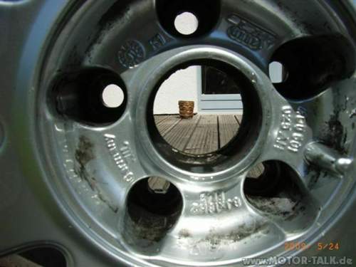

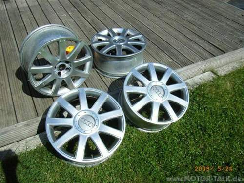

Hatte die Felgen im Frühjahr über Ebay ersteigert. Vor dem Aktions-Ende hatte mir der der Besitzer der Felgen noch 12 Bilder der betreffenden Felgen zugemailt.
Beschädigungen waren vorhanden aber nicht besonderes. Also gekauft. Der Verkäufer über EBAY eine Frau gleichen namens.
Verbindung bisher unbekannt.
Die Felgen wurden nach Erhalt von mir zum Lackieren gegeben und vor ca. 2 Monaten mit neuen Reifen 245/40/18 montiert.
Nach einigen km dachte ich das ich einen alten Trecker fahre. Wieder zurück zum Reifenhändler und das Auswuchten reklamiert.
Beim Hochheben auf die Bühne wurden dann mal ein Reifen durchgedreht mit dem Erebniss: Höhenschlag an der Innenseite von 10 mm!!!!
Die restlichen Felgen sind auch nicht besser. Unfahrbar!

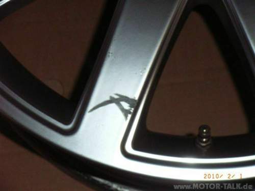

Hier ein paar Bilder (Original vom Vorbesitzer) mit Beschädigungen.
Im übrigen werden Felgen nur aussen lackiert.
Ich habe dem Verkäufer angeboten die Kosten einer mögliche Reparatur zu teilen. Leider ohne Resonanz (weder positiv noch negativ) jetzt gibt es halt eine Strafanzeige.

Das ist nicht an den Haaren herbeigezogen sondern Du hast es ja selbst so geschildert, es ist nicht aufgefallen beim auswuchten und es íst erst nach mehreren km Fahrt aufgetreten?
Die Vermutung ist doch legitim? Ich sage ja nicht, Du bist damit über eine Rampe gesprungen, es lag nur der Verdacht nahe, die Felgen passen nicht zum Auto o.ä. - das ist ja wohl durch die Fotos und Beschreibung der Felgen jetzt soweit geklärt.
Die Strafanzeige wird leider kaum Erfolg haben, es wird wahrscheinlich kein Verfahren deswegen eröffnet werden. Hier bleiben eigentlich nur zivilrechtliche Schritte, die meiner Ansicht nach nicht erfolgsversprechend sind. Dies solltest Du aber nochmal mit Deinem Anwalt besprechen, ich wünsche viel Glück im weiteren Verlauf.
