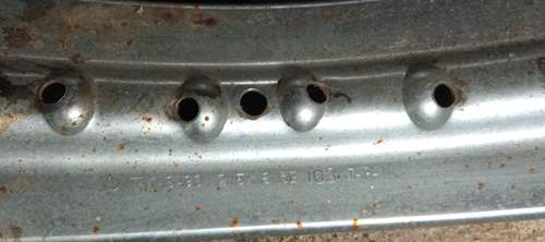

Ich brauche neue Felgen für meine RD 350 521.
Im Brief ist die Felgengrösse nicht eingetragen.

Welche Felgengrösse ist die richtige?

Die Felgegrösse ist auf deinen Felgen eingeprägt
Gesucht - nicht gefunden.
Dann muss ich nochmal ran.
Danke!
Nachmessen und in Zoll umrechnen.
Sollten die eingeprägten Zahlen nicht einheitlich und vergleichbar sein? Original Felgen kommen doch alle vom gleichen Hersteller bzw Land.
Hinten 2.15 X 18. An eine Vorderradfelge komme ich zur Zeit nicht ran.

Vorderrad=1.60A-18
Hinterrad=1.85B-18
Entnommen aus dem originalen Ersatzteilkatalog ab Baujahr 1973.
Vorderrad= 1.85 X 18
Hinterrad = 2.15 X 18
Entnommen aus dem Nachtrag des Ersatzteilkatalogs für RD 351/352 für europäische Modelle
