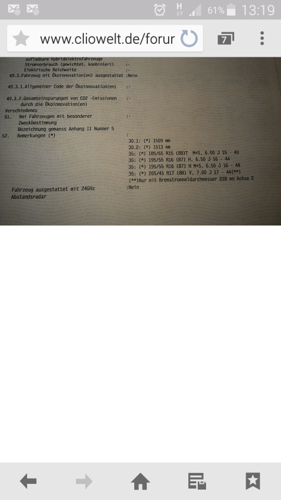

Vielleicht hilft das ja :
Screenshot-2015-02-18-13-19-11

@Steff_40 schrieb am 18. Februar 2015 um 13:20:57 Uhr:
Also wenn das wirklich so richtig ist, 7x17 et 44, dann wird es echt schwer was aus dem Zubehör zu finden.
Ich kann mich noch an meinen 3. BMW erinnern.
Da hatte ich 10x17 et -15 drauf??
Das ist von der EG- Übereinstimmungserklärung eines GT. Also stimmt es ;-)
