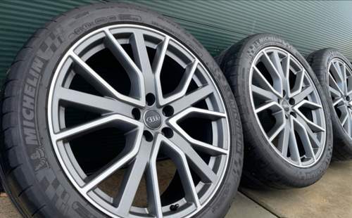

ich habe eine ziemlich dumme Frage, da ich mich mit Felgen und co. gar nicht auskenne. Ich habe aktuell die "Standard" 18 Zoll Felgen und würde gerne auf 20 Zoll upgraden. Also bin ich auf die Suche gegangen und habe eine Felge gefunden, die mir zusagt. Sofern die Maßen: 8,5J X20 ET43 zutreffen, kann ich die Felgen nehmen, draufmachen und losfahren, oder?
Felge2
Ja, kannst du.
Würde aber sicherheitshalber noch einen Blick in das CoC werfen.
Da habe ich nachgeschaut und unter den Anmerkungen ist "8,5J X20 ET43" gelistet.
