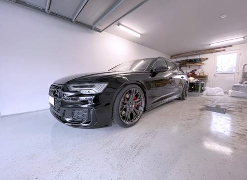

Blende Ali
MB Design SF1 9,5x21 ET36
Wurden nur testweise montiert. Felgen stehen zum Verkauf und sind neu und ungefahren.
Img-0473-kopie
Img-0474-kopie
Img-0477-kopie

Bei 9,5j ET 36 braucht man wohl keine Platten mehr. Das Problem wird sein dass man vor dem Reifen mit der Felge den Bordstein berührt. Eintragung wird da wohl auch nur mit Auflagen funktionieren.
Ich finde es grundsätzlich irgendwie schwierig, Felgen zu finden die bündig, mit dem A6 Radhaus abschließen.
Bisher hab ich es jedenfalls noch keine Felge gefunden, die auf Anhieb gepasst hat (20 bzw. 21 Zoll).
Das Problem ist ja eher das wenn die Felge bündig abschließt der Reifen beim einfedern am Radhaus schleifen wird. Das nächste ist die Form des Fahrzeuges. Das Rad muss ja mind. 30 % vorne und hinten abgedeckt werden. Das funktioniert nicht ohne Arbeiten an der Karosse. Daher muss man dann da einen Kompromiss eingehen. Entweder ist die Felge Bündig und der Reifen geht leicht schräg nach innen oder man bleibt etwas zurück. Ich finde die 9j20 oder 9j21 passen ganz gut in das Radhaus. Vorallem passt die Optik. Ist ja kein Polo mit 175/40-13 von 1990…
Meine MB Design schließen bundig mit dem Radkasten ab ??.
Die 9,5x21 ET36 sind sogar in Ö ohne Probleme eintragbar (ohne weitere Auflagen usw…) mit dem 245 bzw. 255/35er Reifen
Also klappts in D auch ohne Probleme.
9,5 Zoll mit 245er Reifen klar aber das will doch niemand. Da ist wieder der Polostyle aus den 90ern… zum Glück sind da die Geschmäcker verschieden. Ich mochte das schon damals nicht…
