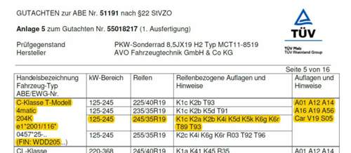

Du hast geschrieben, du hättest eine ABE bekommen. Dann sind normal keine Änderungen und keine Eintragungen nötig. Magst du die hier mal einstellen? Und dazu den Typschlüssel deines Autos, das sind die ersten sechs Ziffern hinter WDD...

@CC5555 hier http://motec-wheels.de/de/tuev-gutachten KBA 51191
Schlüsselnummer WDD2052431

Danke Stefan,
hier von meiner ABE.
Unbenannt

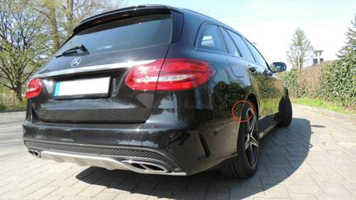

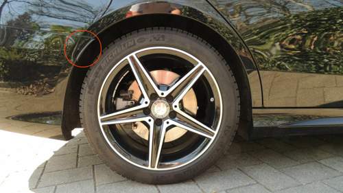

Habe nichts ändern müssen. ( alles Serie AMG Line Sportfahrwerk 15mm Tiefer )
Vorne an der Bremszange der kleinen Brembo 4 Kolben AMG Line Bremszange ist der Abstand zur Felge mit 4mm ganz schön knapp, hat den Prüfer aber nicht weiter interessiert weil der Abstand sich nicht mehr ändert.
Keine schleifen hinten auch nicht mit 400kg Zuladung im Kofferraum.

Okay, ich hab also das 4Matic überlesen... Selbst schuld.
Daher hab ich den Text gelöscht.
Wie Pfanni und Hagi schon schreiben. Hinfahren, vorführen, hoffen...
Wenn dein Tuner so ein Spezialist ist, würde ich mir allerdings zweimal überlegen, ob ich ihn die Radläufe umlegen lasse oder damit zu jemandem gehe, der sich wirklich auskennt. Wird das falsch gemacht, hast du in zwei Jahren braune Radläufe.
