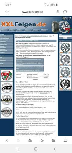

@Rimking schrieb am 7. Februar 2020 um 10:51:42 Uhr:
@Peter4you schrieb am 7. Februar 2020 um 07:17:55 Uhr:
Die Berechnung ist falsch da doe originale Felge eine 8.5x21 ist und keine 8.0 Felge.
Ich kann dir nur soviel sagen, ich fahre im Winter eine 9x20 et 35 was ja deiner Wunschfelge entspricht (nur in 21 Zoll) und diese Maße passen perfekt. Nichts steht raus und das Rad satt im Kasten.
LG
Stimmt
Hier die richtige
Screenshot-20200207-105702-samsung-internet

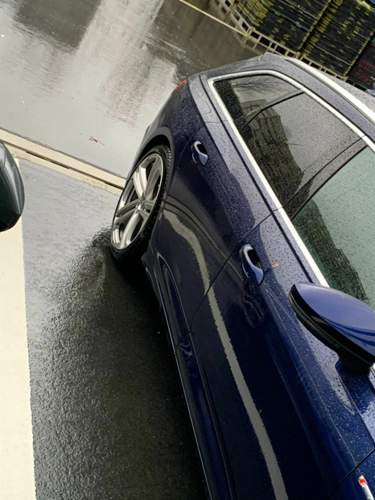

ich hab mal Frage .
Was sind es für Felgen auf dem Foto bei dem Blauen A6 ?
Und eventuell die große?
Vielen Dank im voraus.
ich hab mal Frage .
Das sind 21“ vom S7. 4K8 601 025 H in 8,5x21 ET30.
