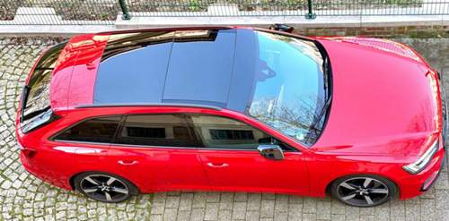

Auch perfekt zu Tangorot ...
uuu... ich glaube ich brauche ein schwarzes Dach! :-)

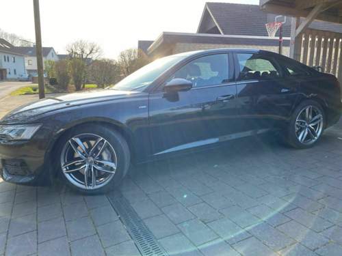

GMP Atom diamond, 9x20 ET 45
