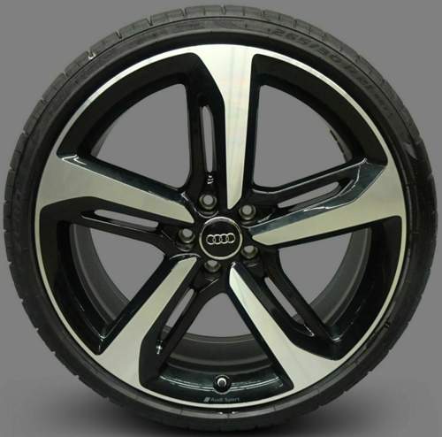

Werde jetzt auch dabei bleiben. Sie gefallen mir am schwarzen Auto sehr gut und auf jeden Fall besser als die einzig verfügbare Alternative in 20 Zoll. Wäre er grau oder eher auf "edel" als "sportlich" getrimmt, würde ich wohl die Anderen nehmen.
@Car-Mayday schrieb am 31. Juli 2019 um 21:37:16 Uhr:
Hätte jemand ein Live-Bild von den 5-Arm Polygon an einem Schwarzen? Wäre toll...
Und kann es tatsächlich sein, dass Audi ab Werk silberne Klebegewichte in schwarzen Felgeninnenseiten verwendet? Sah für mich auf einem Foto gerade so aus.
Ja...machen die so!

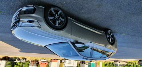

@Mudscho schrieb am 31. Juli 2019 um 22:07:15 Uhr:
Hier sind welche.
Die einzig wahren Felgen 😉
Edit: Warum das Bild jetzt auf dem Kopf steht...???

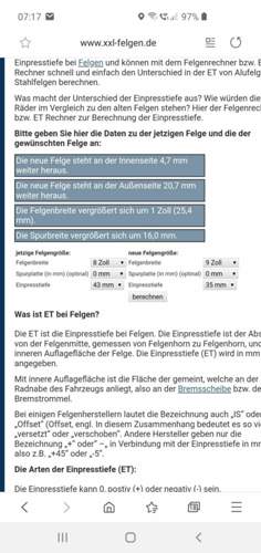

Bitte mal kontrollieren ob ich da einen Denkfehler in der Berechnung habe und eine Einschätzung, ob die Felgen so unter die Kotflügel passen.
Neue Felge: Audi 4G8601025AS 9x21 ET 35, also 1,27 cm breiter als die 8.5x21 ET 43 Serienfelge des 4K. Die Hälfte von diesem Wert (6,4 mm), plus die 8 mm der geringeren Einpresstiefe, macht gute 14 mm die die Felge weiter rausstehen würde. Korrekt ???
Vielleich fährt jemand auch im Winter eine 21 Zoll Serienfelge und kann mal schauen, ob das Sinn macht.

Screenshot-20200207-071714-samsung-internet
@Peter4you schrieb am 7. Februar 2020 um 07:17:55 Uhr:
@rainerle68 schrieb am 6. Februar 2020 um 22:16:45 Uhr:
Die Berechnung ist falsch da doe originale Felge eine 8.5x21 ist und keine 8.0 Felge.
Ich kann dir nur soviel sagen, ich fahre im Winter eine 9x20 et 35 was ja deiner Wunschfelge entspricht (nur in 21 Zoll) und diese Maße passen perfekt. Nichts steht raus und das Rad satt im Kasten.
