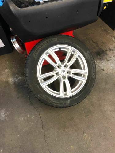

.jpg
215 55 R17 wollte ich aufziehen ...
[Von Motor-Talk aus dem Thema 'HSN und TSN - Alu-Winterkompletträder' überführt.]
@HeavyBonez schrieb am 29. Januar 2019 um 20:26:04 Uhr:
Kannst du Montieren auf alle Karoq auch egal welcher Typ. 215/60/16 würde auch auf alle gegen
