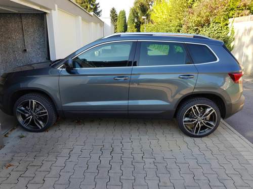

ich habe mich spontan für einen Karoq 1.5 Automatik entschieden.
Im vorbeifahren gesehen und gekauft.
Ich bin technisch wirklich sehr unbedarft.
Welche 18 Zoll Winterräder sind ohne irgendein Gutachten oder ähnliches montierbar?
Jetzt sind Braga am Auto, diese gefallen mir eigentlich.
An so was in der Art dachte ich.
Vielleicht zweifarbig und mit gutem Reifen.

Wenn Du „technisch unbedarft“ bist, ist es ratsam Dein Anliegen dem Reifenhändler vor Ort vorzutragen.
Zweifarbige Räder sind in der Regel nicht für den Winterbetrieb geeignet.
Wenn Du jetzt noch Geld sparen möchtest, montierst Du 17 Zoll Räder. Mit denen funktioniert das Fahrzeug ebenso gut.
Ich habe mir im letzten Jahr die Felge MSW71 in Gloss Dark Grey in 19 Zoll mit Continental Winterreifen für 1600 Euro inklusive Montage gekauft. Die gibt es auch in 18 Zoll und 17 Zoll. 18 Zoll müsste allerdings eingetragen werden aufgrund der Reifenkombination. In 17 Zoll mit der entsprechenden Reifengröße ist sie allerdings eintragungsfrei. Preis lag bei 1300 Euro mit Continental Winterreifen.
Entweder du schaust mal im Internet oder du lässt dir mal ein Angebot bei einem Reifenhändler machen.

vor Ort wäre nur ATU.
Sparen ist immer gut, allerdings so wie er jetzt da steht gefällt mir das Auto sehr gut.
Schade, dass zweifarbige Räder nicht für den winterbetrieb geeignet sind.
@marco
ja, dies ist eine schicke Felge.
Meinst du, es gibt auch 18 zöllige, die eintragungsfrei sind.
In einer anderen Kombination?
Beste Grüße
Es gibt mit Sicherheit auch 18 Zoll Felgen mit einer entsprechenden Reifenkombination. Die Auswahl war zumindest letztes Jahr nicht allzu groß .
Schau einfach mal im Internet. Da gibst du deine Fahrzeugdaten ein und dann werden dir Felgen angezeigt.
