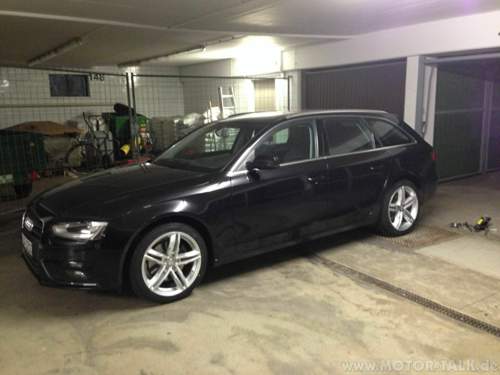

Hi zusammen,
habe eben nach der guten Beratung hier im Forum meine Wheelworld ET45 in Verbindung mit 225/45 R18 montiert.
Anbei ein erstes Bild. Ich muss mal noch bessere anfertigen.
Bin sehr zufrieden, da ich möglichst den Original Look beibehalten will.
2014-04-05-11-40-12
Was hat dich von den ET30 abgehalten?
Die niedrigere ET wäre optisch von Vorteil. (Und hätte Spurplatten erspart)
Die Felgen gefallen mir sonst gut 🙂
Stoppelfahrer
Ich habe die MAM A1 bestellt, als ET42, aber als 245/40/18
War auch erst am überlegen die ET30 zu nehmen, hätten aber eingetragen werden müssen, bzw. beim Tüv vorgestellt werden müssen, evtl will ich dieses Jahr noch Eibach 35/30 Federn verbauen lassen und da habe ich dann doch lieber zu den 42 geriffen, wegen Unsicherheit.
Jetz wo ich dein Foto sehe, finde ich werden die ET42 super sein. Nicht zu prollig und kommen gut zur Geltung. ET30 finde ich auf den meisten Bildern schon zu weit draussen.
Meine sollen Montag/Dienstag beim Händler eintreffen und dann denke ich werden sie diese Woche noch aufgezogen.
Vorfreude steigt! :=)
