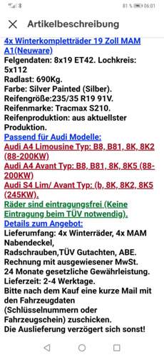

Habe diese Auktion bei Ebay gefunden.
Audi A4 avant

Wenn ich mich jetzt doch für 19Zoller entscheiden sollte mit 235/35 R19 Reifen, muss ich die trotz mitgelieferter ABE und TÜV Gutachten eintragen lassen?
Nein,
die Kombination ist für Deinen A4 "TÜV"- und eintragungsfrei 🙂
Gutachten:https://www.felgenoutlet.de/.../...a1%2080x19%205l112%2066,6%20et42%20(audi,infiniti,mercedes,ssangyong).pdf
ABE:https://www.felgenoutlet.de/.../49107_MAMA1_80x19_ABE.pdf

Ja, aber nur wenn es sich um originale Audifelgen mit 8K Teilenummer handelt. Felgen von Fremdherstellern müssen dennoch ein Gutachten und/oder eine ABE vorweisen können.
Mit ABE eintragungsfrei, mit Gutachten Abnahmepflichtig
@Typ-P1 schrieb am 1. März 2021 um 05:44:08 Uhr:
Und wer prüft dann, ob der LI des Reifens hinreichend ist?
Gerade der 235/35/19 hat hier (wie wahrscheinlich dann ebenso in allen Dimensionen) den kleinsten (bei 19" 91, der 225/40/19 hat aufgrund höheren Querschnitts dann 93) und ist somit für die schwereren B8-Modelle nicht zulässig.
LI ist in den Auflagen angegeben, die ABE Auflagen müssen samt und sonders erfüllt werden, sonst verliert die ABE ihre Gültigkeit.
