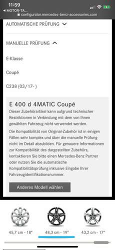

Also ich sehe das wie Kunzmann, die sollten passen mit Mischbereifung. Frag doch da zur Sicherheit einfach vor der Bestellung an. Was meckert denn der MB Konfigurator?
Das spuckt der Konfigurator raus wenn ich das dort überprüfe.

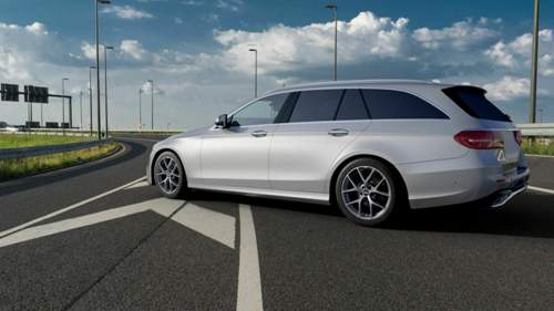

werde mir für meine Selenitgrauen S213, 18 Zöller von BBS drauf machen für den Winter. BBS SR Himalaya Grau 8x18 ET35 mit 245/45-18 Conti (mit ET35 noch Eintragungsfrei durch ABE)
(Foto ist vom Felgenkonfigurator im Felgenshop)
Bbs-sr-himalaya-grau-matt-felge-mit-reifen-in-18zoll

@dimi_mou schrieb am 22. September 2019 um 12:00:27 Uhr:
Hi, da steht doch genau drin was zu tun ist: Manueller Check ist oft nicht aussagekräftig, bitte Händler kontaktieren. Hast Du denn bei Kunzmann schon mal angefragt? Wenn ja, was sagen die dazu?

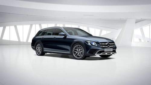

Die sehen ja fast genauso aus wie die 19“ AMG die ich ab Werk auf den AT bekomme und auch im Winter fahren werde, da ich die gleichen Felgen aktuell auf dem GLC im Winter fahre.
