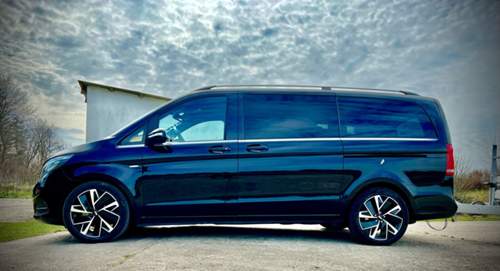

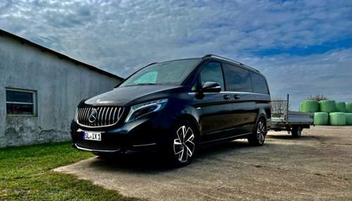

CMS C32 AERO 7,5x19 ET 49
Die eingetragenen Serienreifen 245/45-19 waren noch vorhanden, daher für 19“ entschieden.
Jetzt muss ich mich mal mit Spurplatten rantasten, was da so passt
Sieht super aus nur der Anhänger passt nicht so ins Bild! ;-)
