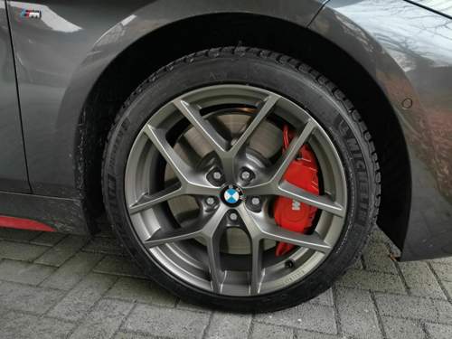

@Stony_2015 schrieb am 26. September 2021 um 16:23:09 Uhr:
Ich habe jetzt inklusive der grosse M Sportbremse die Borbet Y drauf. Schauen gut aus, kosten wenig und brauchen mit M Paket keine Eintragung.
Ich werde aus dem Gutachten zu den Felgen noch nicht schlau... Braucht man für die Borbet Y andere Radschrauben oder passen die originalen?
Und muss am Kotflügel hinten noch etwas gemacht werden? Eine Abdeckung oder so?
Hallo, bei Bestellung von 4 Felgen werden die passenden Schrauben mitgeliefert. Die originalen Schrauben passen nicht. Am Kotflügel muss nichts geändert werden wenn man serienmässig diese Plasteflaps verbaut hat wie beim
M Paket. Sind diese Flaps nicht vorhanden müssen diese nachgerüstet werden.
Ich entnehme es aus dem Gutachten so, dass zusätzliche Flaps an der HA angebracht werden müssen, falls keine serienmäßig bei dir vorhanden sind.
Die Radschrauben für die Felgen werden mitgeliefert , steht auch unter dem Punkt S01. Also sind es andere Radschrauben.

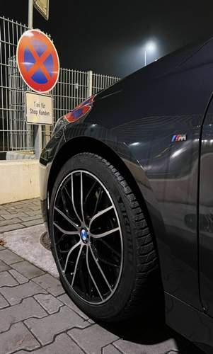

Gestern die Borbet Y in 18'' montiert.
@Ralle80 schrieb am 25. November 2021 um 17:37:31 Uhr:
Gute Wahl!

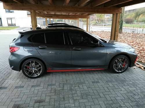

Hast du diese genommen ?
18 Zoll - 8.0 J, ET 48.0, 5/112
Schwarz wäre farblich die bessere Wahl gewesen ;-)
