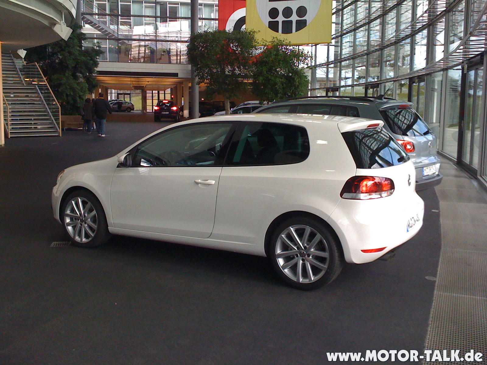

Die Felgen hab ich auf einem Candy-Weißen Golf gesehn nur ohne Weiß Anteile! Das sah Hammer geil aus! Leider keine Bilder mehr, hab ich schon gelöscht =( War bei einem Ausstellungswagen, glaub der ist schon verkauft (Februar).

was wichtig ist, ist die einpresstiefe. alles was unter ET 42 liegt, passt nicht.
8x19 mit ET 45 würde z.b. locker drauf passen.
gruß, sunny.
