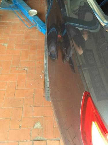

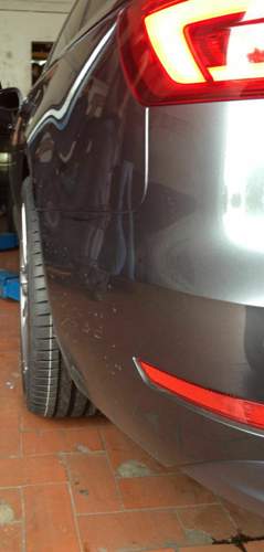

Hat den schon jemand Spurplattwn an 19" verbaut .
Sieht bissl so aus als wenns raus stehen wuerde oder täuscht das? Wenn ja dann koennte es bestimmt schwer werden mit eintragung oder?
@McSteffen81 schrieb am 19. Mai 2016 um 22:50:46 Uhr:
So wie es auf den Bildern aussieht, könnte es wirklich eng werden mit dem eintragen.
Und Entschuldigung, aber es sieht auch nicht gut aus.
Vielleicht hat er ja noch andere und bessere Bilder...
Ich mache heute bessere Bilder. Ist genau bündig und ist übrigens seit gestern eingetragen.
