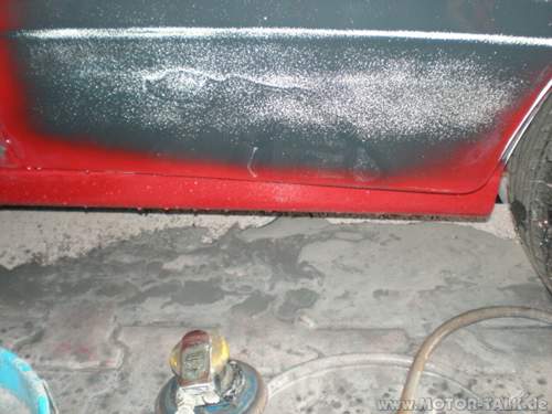

Habe da mal Bilder gemacht als den Hyundai meiner Frau letztens umlackiert habe,da habe ich an der Tür Rospunkte tief rausgeschliffen und die Umgebung eingeschliffen damit es keine Kanten gibt,trotz des einschleifenns kann man beim Füller schleifen noch sehr gut die Übergänge(Blech-Lack) sehen.
Wenn man solche Stellen nicht gut ausfüllert und schleift(mit Schleifgummi nicht mit den Fingern) sieht man nach der Lackierung diese Übergänge deutlich!
