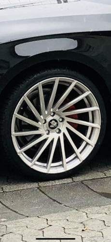

So ist es. Und sie stehen damit sogar 1,5 cm weiter raus, als meine BBS 10x20 mit ET-25. Die würden nämlich passen. Außerdem schleift da auch ohne Distanzen garantiert nix an der Bremse.
Das Schleifen hat eher was mit dem Design der Felge zu tun. Es ist sternförmig gerade concave nach innen gezogen. Der Bremssattel hinten ist kleiner. Da passt es - nur vorne am Bremssattel stört das Design

Hab die hier bei mir drauf 9,5 jx 20 Zoll sind schön concave
Kann dir später wenn du willst ein Gesamtbild hochladen
