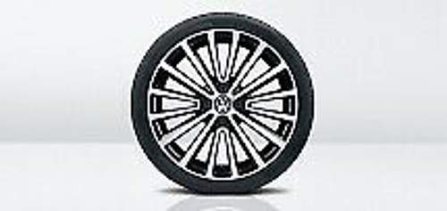

Kann mir jemand von euch sagen, welche Einpresstiefe die Original 17"-Leichtmetallräder "polygon" 6,5 J x 17 von VW haben? (Die gibt's optional für manche up! als Sport Pack "polygon", Volkswagen R GmbH).
Polygon
Moin!
Frag mal Mr x....der hat sie.
http://www.motor-talk.de/forum/pimp-my-up-t4752727.html#post38803821
MfG
Wurtzel
43 laut Erwin
Super, das wäre geklärt. Dankeschön.
