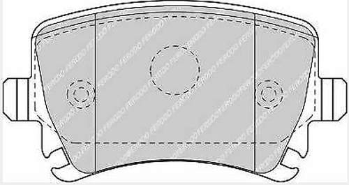

Lass dir mal die verbaute Teilenummer der Bremsbeläge zeigen, bzw frag danach. Sind es ATE-Beläge sollte die Teilenummer mit 2749.2 bzw 2880.2 enden. Die 2880.2 sind die falschen und die verursachen sehr häufig die Probleme mit den heißen Bremsen.

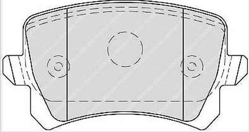

Die Wärmeentwicklung tritt dort auf, wo der Bremsbelag sich in der Führung nicht frei bewegen kann.
Ob die falschen, oder die richtigen Bremsbeläge verbaut wurden, kann man entweder durch die Alufelgen erkennen, oder Rad abmontieren, dann kann man es auch schon sehen.
Im Anhang die falsche und die richtige Form der hinteren Bremsbeläge.
Falsch
Richtig
Hmmm?? Ich hab hinten auch die von dir als "falsch" betitelten Beläge drin und auch kein Problem. Das waren sogar solche, die der 🙂 verbaut hat, als ich das Auto abgeholt habe damals...
Ok, die Begriffe "Falsch" und "Richtig" sind irreführend, zutreffend wäre:
"Beläge die oft für Temperaturanstieg am Hinterrad verantwortlich sind und oft von den freien Werkstätten verbaut werden weil deren Teileprogramme diese vorschlagen" und
"Unauffällige Beläge, die in dieser Form auch von VW-Autohäusern die über ETKA bestellen, verbaut werden"
