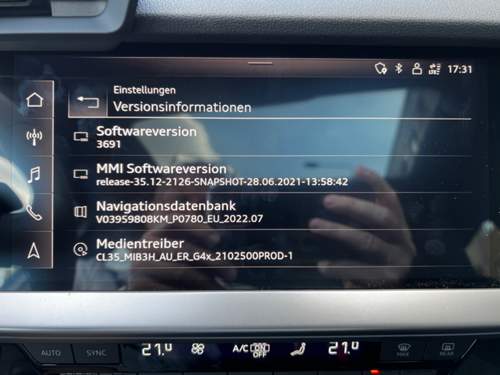

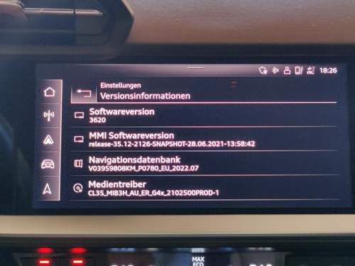

Auf welchen Versionen befinden sich denn eure Steuergeräte so nach der Aktion 93O9?
Hat da jemand irgendein Scan-Protokoll o.ä.?

So...
Habe meinen 45 TFSIe zurück. Steuergerät wurde getauscht, nun ist Wireless Android Auto dabei. Update für RFK gab's auch noch.
Hab natürlich jetzt noch keine Langzeiterfahrungen, aber läuft gefühlt ein bisschen fixer. Trotzdem könnte es noch flüssiger sein.
Alle Einstellungen sind erhalten geblieben, nur meine e-tron Langzeitstatistiken sind auf 0 🙁

Das ist mein Software Stand im A3
