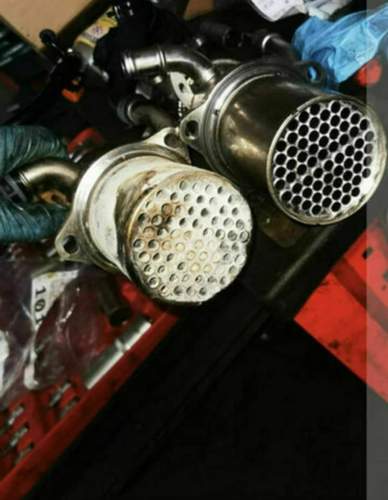

Das Foto unten kennst du dann bestimmt auch?
Ist ein mit AdBlue verstopfter AGR Kühler.
Nach dem Update.

AGR Kühler
Foto ist bekannt - ein Chiptuner auch ;-)

Bei mir wurde das 23EV Update am Motorsteuergerät im Oktober 2023 durchgeführt; zwei Wochen danach hat die Getriebe-Leuchte überm Display orange aufgeleuchtet.
Ich habe dann das Fahrzeug prüfen lassen, und scheinbar gibt es Problem bei der Ad Blue Einspritzung, also genau den Bereich, der durch das Update 'bearbeitet' wurde. Die Rückmeldung der Werkstatt und auch von einem technischen Ansprechpartner bei Porsche Austria war, dass das Problem hier nicht am 'Software-Update' liegt, sondern womöglich (!) der Sensor defekt ist, aber sie können es mir nicht sicher sagen. Die Reparatur wurde auf EUR 1500-2000 geschätzt.
Für mich klingt das unrealistisch, da direkt nach diesem Update genau dort ein Problem aufgetreten ist, wo Anpassungen durchgeführt wurden. Auch will ich keine Reparatur beauftragen, wo nicht klar ist, ob eine Lösung durch den Sensor-Austausch behoben ist.
Hat jemand hier ähnliche Erfahrungen gemacht? Würde gerne einordnen ob das wirklich ein Einzelfall oder 'Zufall' ist, was mir schwer fällt zu glauben, oder ob das Software-Update diese Fehlermeldung verursacht hat.

ohne genauen Fehlerspeicherausdruck kann man das nicht beurteilen, da das Ad-Blue System generell sehr fehleranfällig ist und es auch vorher schon viele Probleme gab, vor allem mit Feuchtigkeitseintritt ins Steuergerät, siehe dazugehörigen Thread.
