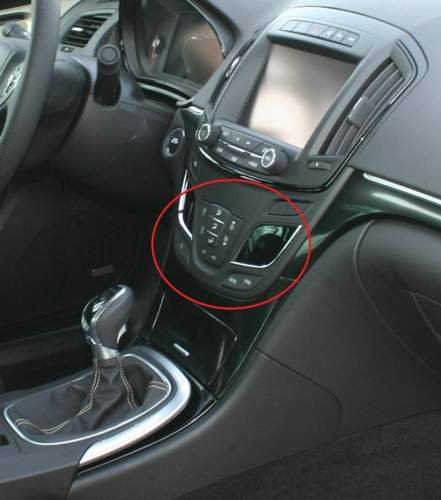

Bei mir wurde diese Woche die Feldabhilfe auch angewandt alles wurde Unterpolstert, jetzt ist wenigstens am Morgen wen es noch Kühler ist Ruhe aber wenn es mal Warm wird im Innenraum geht's wieder los :-(. Zwar jetzt nicht mehr so schlimm wie vorher vor allem in der Region des Sitzes ist jetzt Ruhe aber vorne beim Schalthebel knarzt es immer noch bei jeder Berührung. Muss dann wohl der FOH nochmals ran... Noch eine Frage an die Facelift Fahrer knarzt eure Mittelkonsole auch im Bereich der Klimaschalter? (Siehe Bild) Wenn man da mit denn Finger drauf drückt.
Gruss Scraty
Img-9885mt
bei meinem nicht. dafür etwas weiter oben, unter dem bildschirm.
bei meinem knarzt derzeit noch nichts, weder beim klimaschalter noch unterm display !
