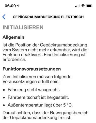

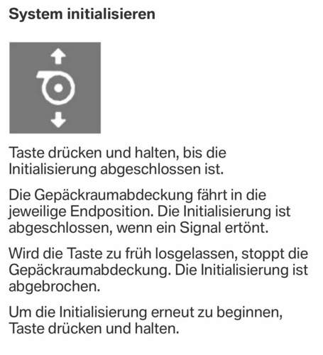

Was zu tun ist, wenn die Abdeckung nicht mehr korrekt arbeitet, steht auch in der Bedienungsanleitung.

Wie weiter oben beschrieben, muss nicht gleich der Freundliche besucht werden. Man kann das System neu initialisieren.
Gibts ein video vo’ der elektrischen Gepäckraumabdeckung? Interessiert mich 🙂
Initialisieren hat nicht geklappt. Man hört die Stellmotoren aber und die Klappe geht unten auf auf. Bewegen tut sich aber nichts. Man sieht aber oben in der Schiene was bewegen.
