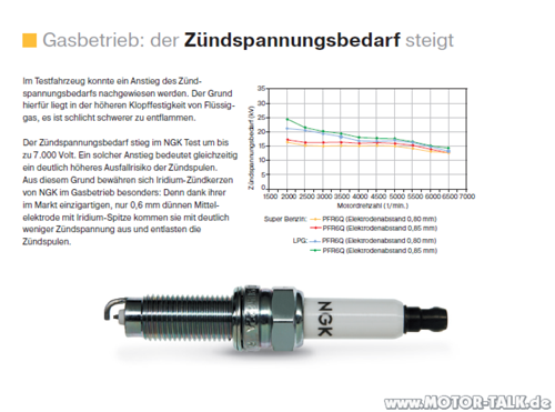

bei Gas wird die Zündspule mehr belastet, als auf Benzin.
Gas-Luft-Gemisch ist schwerer zu entzünden,
als ein Benzin-Luft-Gemisch.

Hab grad das über die Zündspannung gefunden.
Viktor
Zündspannung
Mathias
wie schon gesagt, ein Gas-Luft-Gemisch ist zündunwilliger,
Dadurch kommt es zu einer höheren Zündspannung.
Die Zündkerzen + die Zündspulen werden höher belastet.
Viktor

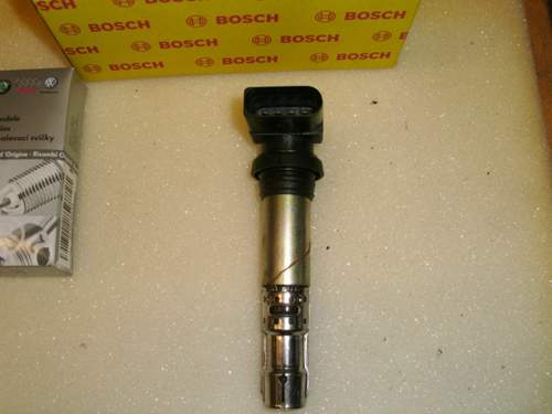

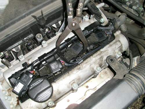

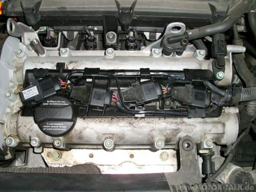

Wenn ihr mal die Zündspulen oder die die Zündkerzen (16 mm ) wechseln wollt . Paar Fotos. Einfach gemacht . Stecker mit Spezialwerkzeug abziehen . Mit langer Stecknuß die Kerzen rausschrauben. Ist ab 30.000 km fällig.
Thomas
1-zuendspulen
2-ausbauen-der-zuendspulen-kerzenstecker
5-zuendspule
